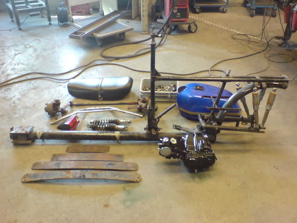

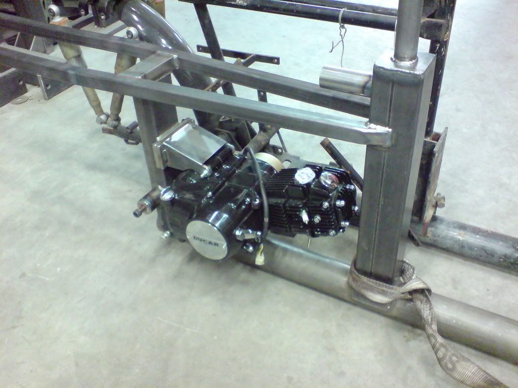

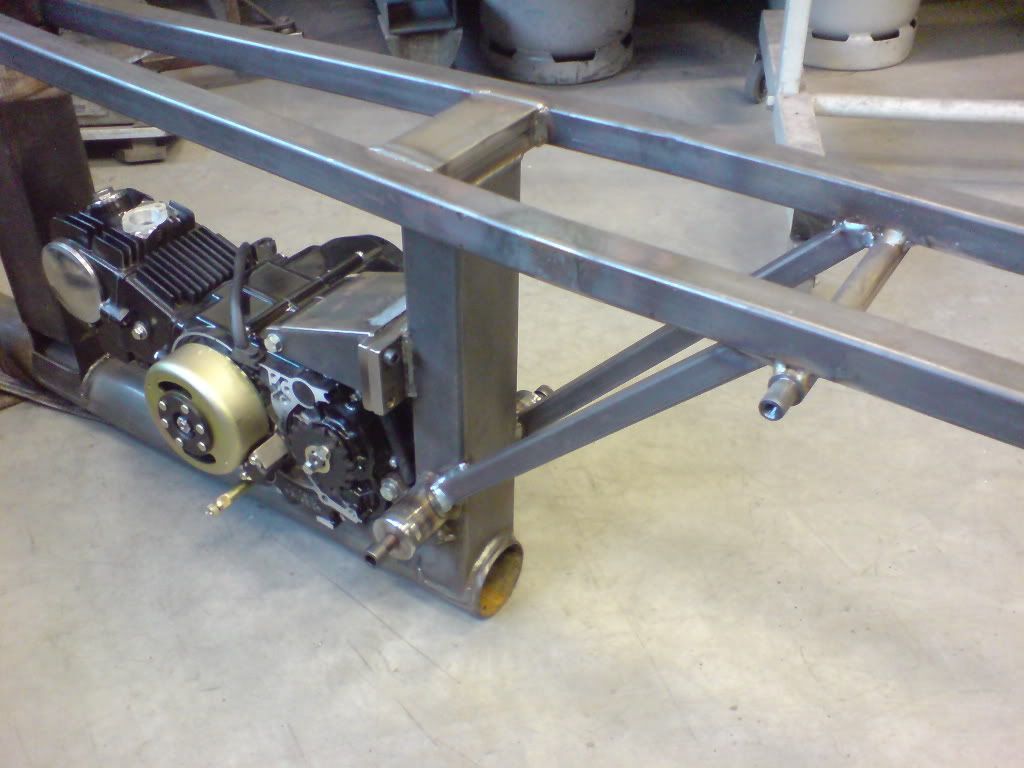

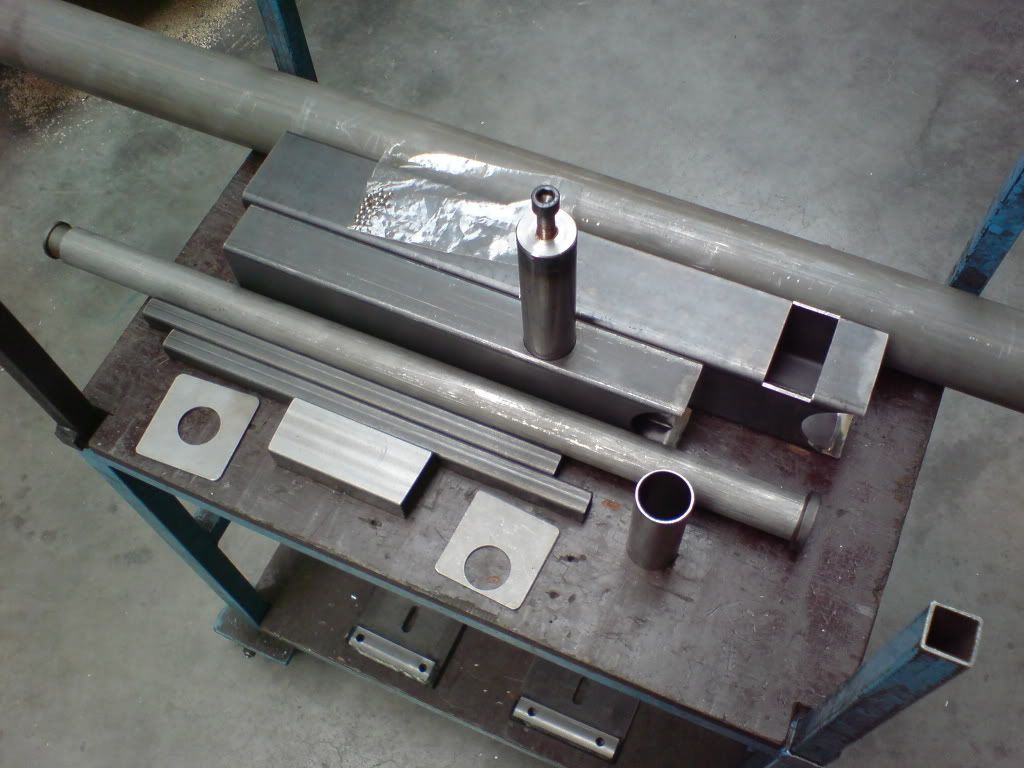

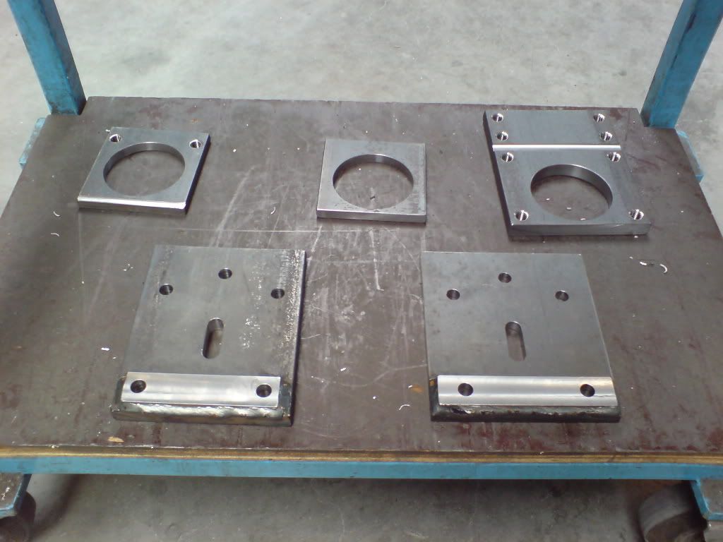

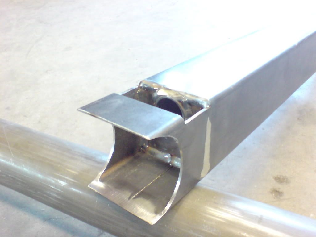

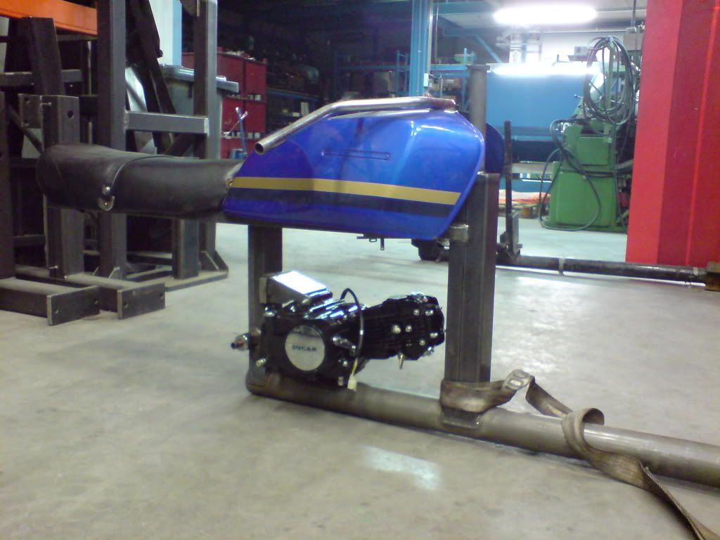

Postby Bart » Tue Jul 29, 2008 8:31 pm
ZO,
Hier wat spul...

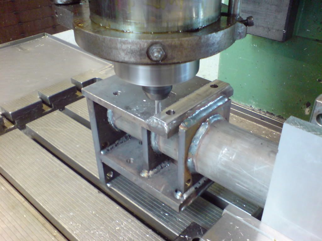

Ik heb de laatste tijd eerst een hoop spullen vergaard, om alles zo'n beetje te kunnen inmeten, en dan het geheel te tekenen, en te gaan fabriceren.
Afgelopen week 'savonds zo'n beetje de onderdelen op maat gemaakt en bewerkt enzo, zodat ik dan alles in een keer in elkaar vast kon schijten!
Paar opmerkingen:
het stuk waar de bladveren op komen is hoger, en inderdaad heeft een 'verzetje' ten opzichte van elkaar. omdat er grotere wielen op komen moeten de bladveren verder uit elkaar (om te zorgen dat de lijn van het draaipunt van het wiel in het center van het loopvlak blijft lopen)
En dat verzetje in de lengterichting van de bak is om een zekere mate van 'naloop' van het wiel te krijgen (zoals bij een motor, en gemiddelde auto's)
De stuuras-buis staat wel scheef in die koker van 80*80 (die trouwens ook meteen dienst doet als een soortement van 'airbox' hij is onderop en bovenop geheel dicht namelijk. en er komt nog een extra gat voor de carburateur-aansluiting in.
Het aanlegvlak van de bladveren heb ik nagefreest, zodat die perfect haaks zit tov. de framebuis.
De blokophanging van de bovenkant is los-schroefbaar zo te zien is. nu kan ik Heel makkelijk het blok verwijderen (hopelijk zal het niet vaak nodig zijn!)
Ja, de olie aftappen is nu niet echt meer mogelijk, maar zoals de ex-directeur van castrol ons leerde: olie verwisselen is onzin, gewoon bijvullen is voldoende. (en zo'n honda blokje heeft sowiezo een extra feature voor de olie: een centrifugaalfilter!!)
Ik weet het... Ik typ een hele hoop informatie enzo, maar ik doe dat zodat anderen er evt. ook wat aan hebben. informatie over de geometrie en wat dan ook mag je zo hebben.
Groeten! Bart
