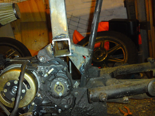

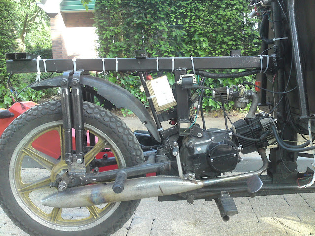

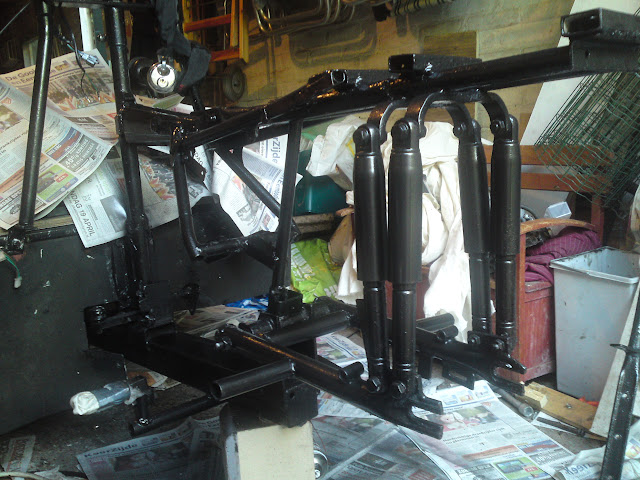

Vinz wrote:ik zou zelf ook de hele achterkant vernieuwen, iedergeval herstellen, zeker als je er nog mee naar de rdw moet.
Kuch had ik maar geluisterd xD ik heb dat later alsnog gedaan(vorige zomer nadat het frame doormidden was gebroken wat de vorige eigenaar had gemaakt).
Maar alles wat die gast heeft aangeraakt is inmiddels wel een keer stuk gegaan, kortom ik heb toen alles wat hij heeft aangeraakt verwijdert en er een nieuw, sterke en dikke achterkant op gemaakt,
Fotoossss:
voor:
Na het "instorten" in zeist(gelukkig daar pas, was op terugweg van limburg)
Moet er wel bijzeggen dat ik hier al 2 liggers had weggeslepen
Na:
Het moge duidelijk zijn dat deze foto's van tijdens het proces zijn, sommige lassen zijn nog niet afgelast en bepaalde delen ontbreken nog.
Wat me opviel is dat na deze operatie hij naar me gevoel strakker reed en hij is sindsdien eigenlijk niet meer stuk gegaan (1 x versleten tandwiel, kan gebeuren)
Ik heb dikwandig (4 of 5 mm, weet niet meer zeker) staal gebruikt,
ik geloof dat het profiel 10 bij 10 was, weet ik alleen ook niet meer zeker, tijdje terug :P

Postby Bart » Sun Apr 17, 2011 12:53 pm
Gheh,
Ja da's beter hè, dikke kokers.
ik heb mijn bak helemaal van dikke kokers (niet zo dikwandig, hoeft niet als de 'diameter' maar groot is) in elkaar gelast.

Postby Reinier » Mon Apr 18, 2011 4:59 pm
Heey
ja veel beter, sindsdien niet meer stukgegaan ook(ook wel fijn, met de gedachte dat ik van de zomer 800 km naar berlijn heen en terug wil doen)
Voorlopig geen bouw plannen, heb me uitlaatsteun wel laatst verandert, voor de nieuwe fluisteruitlaat(niet te zien op het plaatje) en om de speling tussen het wiel en de uitlaatsteun wat te vergroten.
dit is goed gelukt,
Misschien dat ik ooit nog eens een nieuwe achterbrug ga maken, maar.. dat moet ik nog even afwachten, deze doet het an sich prima namelijk..!(hier en daar alleen wat "slordig")
