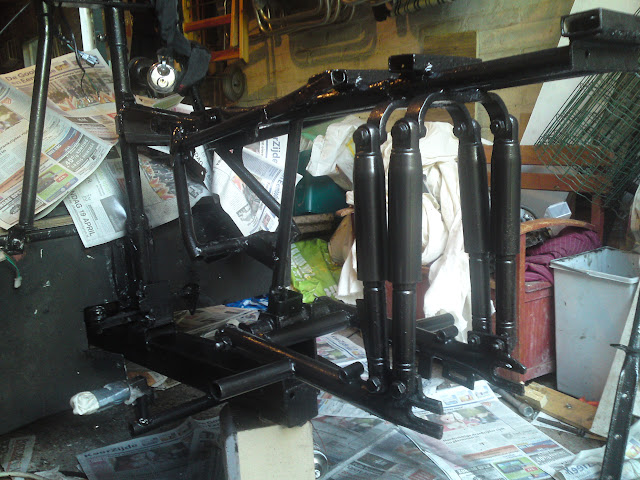

ik heb voetsteunen gemaakt nu, voor en achterop.
ook de beloofde buis tussen de 2 achtervorken/dingen is er nu.
ennn... alles staat netjes in de hammerite/lak.
tadaaa!
fotos op:
http://picasaweb.google.nl/reinier.holst/BakbrommerFrameInDeHammerite?feat=directlink
Dusss allemaal kijken;
even een zoetmakertje:

Postby knorrepot » Tue May 19, 2009 8:33 pm
kijk m shinen

Postby NIX » Wed May 20, 2009 12:00 am
Kijk, daar kun je weer een beetje vertrouwen in hebben. Is flink aan gewerkt.[/u]

Postby irmin » Wed May 20, 2009 10:57 am
NIX wrote:Kijk, daar kun je weer een beetje vertrouwen in hebben. Is flink aan gewerkt.[/u]
Hee HJ, ga jij eens effe snel aan jouw bakbrommer werken ipv lopen spammen op een forum :wink:
Maar eff on-topic: ziet er al beter uit. Monteer zo'n plastic kap en het lijkt origineel.

Postby belgobak » Wed May 20, 2009 6:22 pm
hi
zijn dat peugeot 103 veren??

Postby knorrepot » Wed May 20, 2009 7:21 pm
zijn dat niet gewoon de originele?

Postby Reinier » Sun May 24, 2009 10:17 pm
geen idee, zover ik weet de orginele.
dit zat er in ieder geval op toen k hem kreeg.
ik vermoed zelf dat het de orginele zijn aangezien er wel 2 aan elke kant zitten en het wel past opzich...
