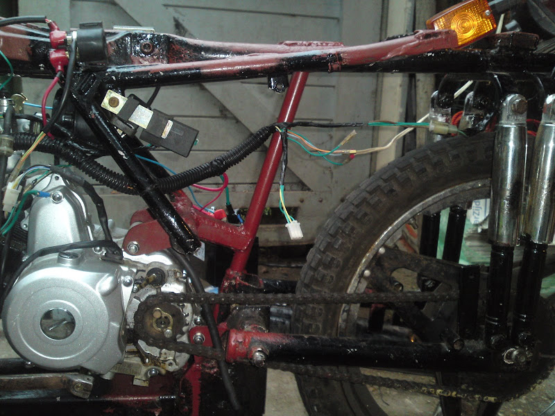

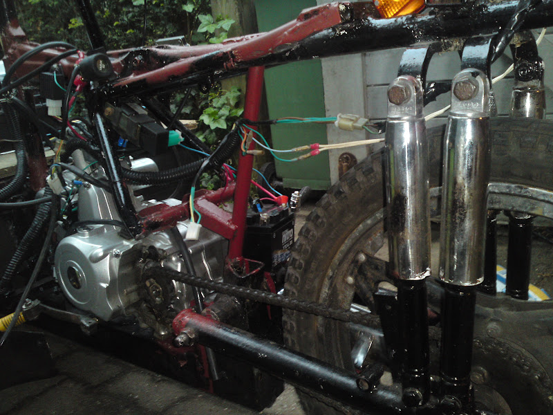

Postby Reinier » Wed May 06, 2009 9:06 pm
waarschijnlijk wel,
al het lelijke laswerk is alleen nu verwijdert en het is inmiddels sterk en netjes.
foto's om te beroordelen:
link naar album:
http://picasaweb.google.nl/reinier.hols ... directlink
ik had wel foto's gelevert, die waren alleen niet heel duidelijk.
daarom een paar duidelijke. ook op een andere server want imageshack schijnt traag te zijn.
(sorry voor de rotzooi, kabels worden nog netjes weggewerkt, moet ook nog een batterijdoos worden gemonteerd.)
die reflectors ga ik wel kopen nog:P
iemand enig idee waar?
-Reinier-

Postby knorrepot » Wed May 06, 2009 9:15 pm
Bij automaterialenzaak? vooral zo'n zaakje met radio's, boxen, velgen en waardeloze plastic zooi om je auto op een straaljager te laten lijken hebben vaak wel een hoekje met aanhangerlampjes en reflectors enzo?
Als je een brug last tussen linker- en rechtervorkpoot en alles 1 kleur schildert, plastic kap erover, ziet hij der best degelijk uit denk ik. Jij ook gefeliciteerd tot zover!
Waar zet je trouwens je voeten op?
knorrepot
Posts: 335
Joined: Thu Feb 07, 2008 10:03 pm
Location: Zaandam
Postby Reinier » Wed May 06, 2009 9:17 pm
ok thnx.
ja die brug die ga ik morgen lassen.
daarom ben ik ook gestopt met verven en staat het nu in de menie;)
voetsteunen eh.. ja die moeten ook nog, dat staat ook op de planning voor morgen.
nu zet ik ze op de bak, maar dat is niet helemaal de bedoeling lijkt me
nieuw filmpje frame toer: (met lopende motor, omdat het kan. loopt ff de benzine uit me carb. te zuigen)
http://www.youtube.com/watch?v=aOk3dd8TMuw
-Reinier-
Reinier
Posts: 246
Joined: Sun Sep 14, 2008 12:16 pm
Location: Zeist
