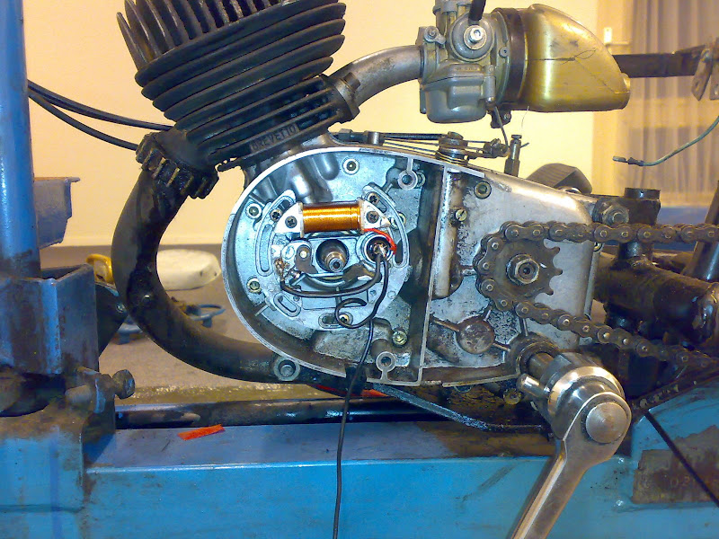

Ik ben op zoek naar een compleet werkende minarelli p3 ontsteking. Mijn huidige vonnkt niet, en heb geen idee waar dat aan ligt:
-bobine doorgemeten (goed)
-nieuwe condensator
-contact puntjes afgesteld.
wie heeft nog wat liggen?
Groet, Casper

de ontsteking ziet er momenteel ongeveer zo uit:
ik heb toch maar nieuwe contact puntjes besteld bij kliko. Hij vonkte nl telkens tussen de contactpuntjes. Heeft iemand tips hoe ik die contact puntjes het beste erop kan zetten? Ik wil graag van mijn minarelli blok af, maar moet em eerst keuren..
Groet Casper

Postby NIX » Mon Jul 20, 2009 5:16 pm
Vonken tussen de punten betekent een slechte condensator en soms een slechte bobine. Condensators gaan soms ook kapot van te heet en te lang solderen. Als je nieuwe punten hebt gekocht, haal eens een schuurpapiertje tussen de punten door. Vaak zit er een beschermlaagje op. En dan werkt de boel niet natuurlijk.

Postby Xenomobile » Tue Jul 21, 2009 1:28 am
Ik zie helemaal geen bobine.... Ik zie alleen een lichtspoel...
Of ben ik nu gek?

Postby casper83 » Thu Jul 23, 2009 1:30 pm
Het grote probleem was dat de bobine niet aan de massa zat. deze zit nu op het frame vastgeschroefd. Nadat ik de nieuwe contactpuntjes eringezet zag ik weer vonkjes.
nu nog de verlichting maken en dan naar de RDW.
Ik ben van plan een yamaha dt blokje erin te zetten, heeft iemand hier verstand van?
Groet, Casper

Postby NIX » Tue Jul 28, 2009 10:23 am
Xenomobile wrote:Ik zie helemaal geen bobine.... Ik zie alleen een lichtspoel...
Of ben ik nu gek?
Je ziet inderdaad een ontstekingsspoeltje dat eruit ziet alsof het ook een lichtspoeltje is en nergens een bobine. Maar je ziet ook de draadjes naar de punten en condensator gaan. 1 Draadje gaat naar de externe bobine (niet zichtbaar opde foto) en vanaf dat ding gaat de dikke bougiekabel naar de bougie. Dit soort ontstekingen is standaard op de blokjes van de Apollo's en de meeste Japanse ontstekingen werken ook zo.
Ik gok dat jij vooral aan Zundappblokjes sleutelt en mogelijk puch of Kreidler. Daar zitten Bosch ontekingen in waar de bobine met de ontstekinsspoel is geintegreerd en binnen het vliegwiel zit. De bougiekabel zit daar dan direct in gedraaid. Die spoel ziet eruit als een dikke zwarte plastic bus en wordt meestal ook bobine genoemd.

Postby Xenomobile » Tue Jul 28, 2009 10:34 am
NIX wrote: de externe bobine (niet zichtbaar opde foto)
Nee, ik sleutel nooit aan zundapp of kreidler, maar wel aan al het andere spul.
Maar ik zag gewoon geen bobine.... En dat klopt want hij stond ook niet op de foto, maar nog belangrijker: hij zat niet aan de massa....
Maar bedankt voor de heldere uitleg verder.
Ik was vooral benieuwd of hij niet per ongeluk een lichtspoel had gemonteerd i.p.v. een ontstekingsspoel...
