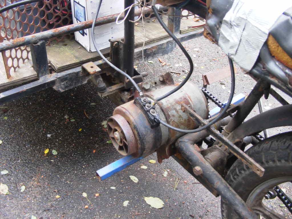

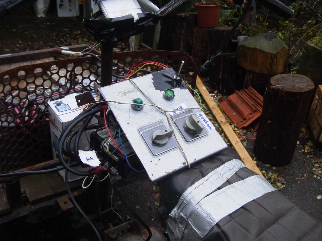

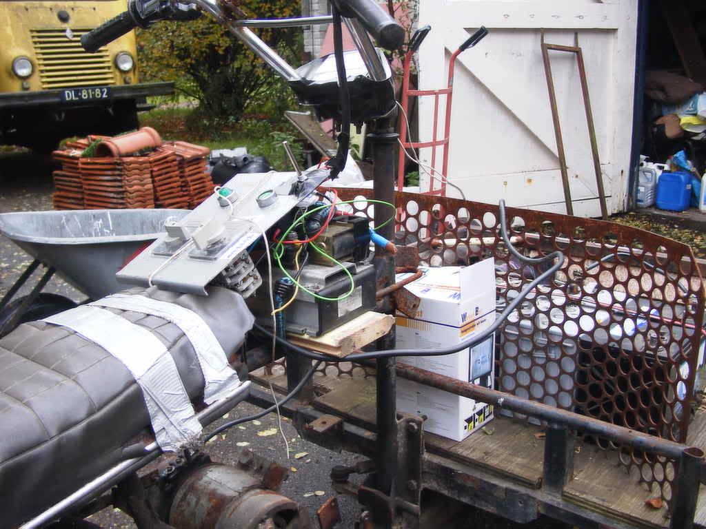

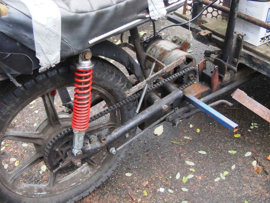

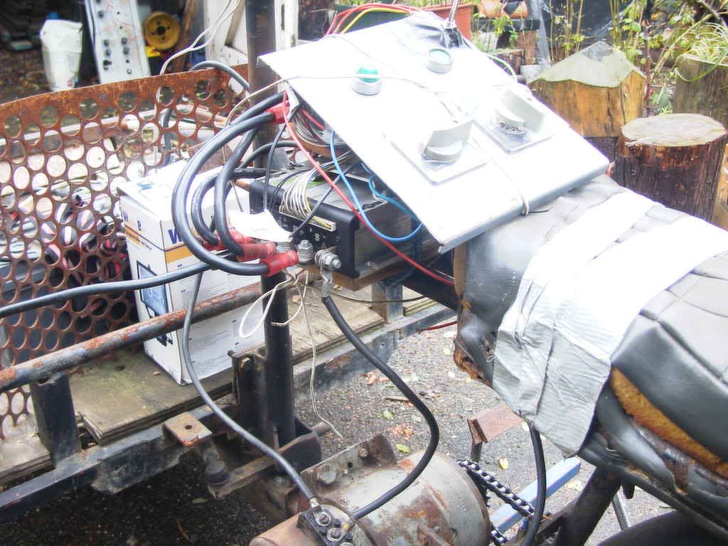

hier wat foto's van een half jaar geleden:
bosch motor dc 1,8 kw 150 amp 24 volt
bedieningspaneel aan/uit en vooruit/achteruit
sevcon pmw controller 24 Volt / 200 amp
nog een keer motor, midden is massa
Andere kant controller zie de zware relais
16 tands voortandwiel, 41 tands achtertandwiel (veel te klein :( )

Hey Amro, wat een dunne draaikes ziet ik daar.... Die worden wel warm zeker?
Ik heb het vermoeden dat als je dikkere neemt en zo kort mogelijk dat die actieradius een stuk groter wordt en de opwarming van de aarde een stuk minder (en met aarde bedoel ik niet de massadraad!)
Maar serieus, je verliest enorm veel vermogen bij te dunne kabels op een zwakstroomcircuit.

Ik gebruik nu ook dikkere draden. Massa kabel van een giga-las trafo die Louis ooit had. 2x de dikte van wat je daar ziet.
Op accu's van 100 Ah rij ik ongeveer 20 km ver en dan zo'n 35 km per uur.
voor het dagelijks gebruik moet ik ongeveer 50/60 km ver kunnen rijden. Ik ben dan ook op zoek naar bijv. vier van die vrachtwagen accu's. Dan kom ik op rond de 400 Ah uit. Dat zou fijn zijn.
De motor komt uit een spijkstaal electrotrekker 3110. Trekt 4000 kg. De regeling is de moderne vervanging van zo'n thermische weerstand snelheidsregelaar van een spijkstaal 1000 of 1500. Kijk maar op http://www.tuig.nl/spijkstaal.htm voor de plaatjes.

Als dat ding 4000kg kan trekken, dan kun je volgens mij op je bak de tandwiel verhouding 2x zo zwaar maken als ie nu is en zowel je actieradius als je snelheid nog flink laten toenemen.
